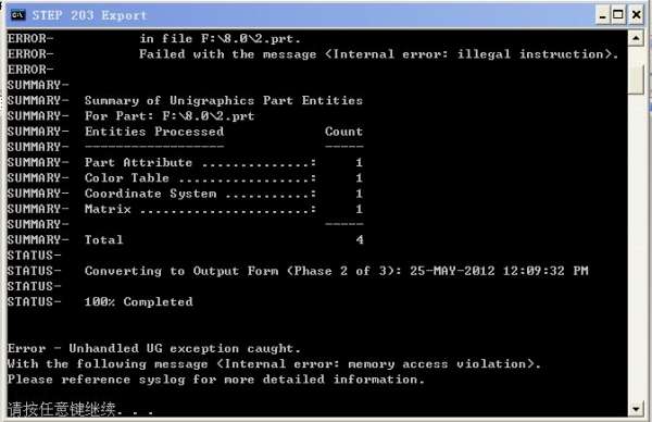

ug8.0在导入和导出STEP203与step214和2D Ex文件时都出现按任意键继续。结果使文件失败。怎么办,请高手指点。同样的文件与目录我用UG4.0没一点问题。伤痛脑筋了,想用用高版本咋这么不好使了??
UG8.0导入导出问题 图39068

发表于 2012-6-27 22:55:43 | 显示全部楼层
我的上次是杀毒软件隔离了一个UG的文件,在杀毒软件的隔离区内找出那个被隔离的文件,添加信任就可以用了,不过不知道你的是不是这情况。
发表于 2013-1-14 22:12:07 | 显示全部楼层
我最近也遇到同样的问题 在网上找了一下资料 是电脑内存不足 很有可能是 设了中文变量而导致的 我还没有试 据了解删了中文变量原来的图档新建的图档(在有中文变量的UG的图档)就打不开!!!

发表于 2015-4-13 15:13:12 | 显示全部楼层
我的8.5的32位的一直能导入导出igs,而64位的经常导不出igs,有时能,不知道是什么原因
发表于 2016-3-9 14:02:13 | 显示全部楼层
qqshenyang 发表于 2012-6-27 22:55
我的上次是杀毒软件隔离了一个UG的文件,在杀毒软件的隔离区内找出那个被隔离的文件,添加信任就可以用了, ...
我杀毒软件里的隔离区文件给我删掉了,要怎么处理,谢谢!
