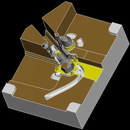

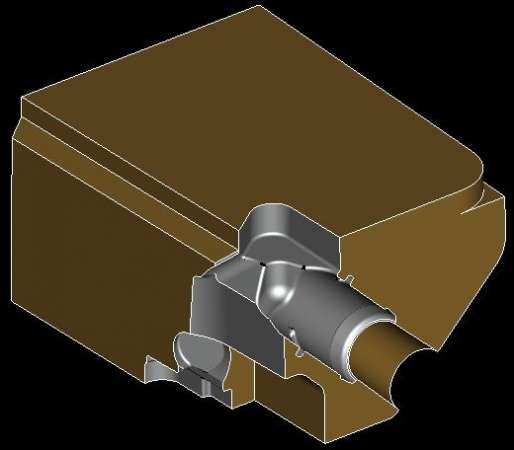

4.模具设计的3D分模
顶点依据排位,快速的将模具三维分出.达到如下图片效果
4 小时前 上传下载附件 (157.65 KB)
4 小时前 上传下载附件 (183.18 KB)
