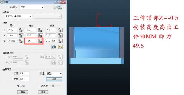

按工件最高点加50MM的毛坯变量是什么
发表于 2012-5-22 08:23:46 | 显示全部楼层
PowerMILL2012宏功能增强了很多,可以实现这个功能!

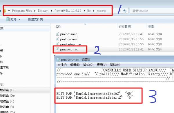

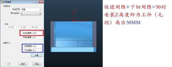

发表于 2012-5-22 19:44:59 | 显示全部楼层
可以在运行PM时加载默认值
这样点击计算就可以得到你的效果了
