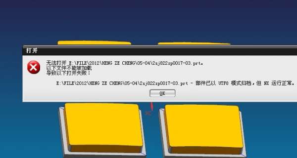

原来的UG图档打不开了,出现警告如下
求老大急救,等着用呀,就只有一个图档,UG8.0的,
要是打不开,可就惨了.

这档案是不是在环境设成中文的时候保存的啊。

是呀,原来设过

没弄过,你试下设回去再打开导出噢

谢谢,重新设回中文的路径后可以打开了了.
发表于 2012-5-21 16:52:55 | 显示全部楼层
NX8.0不支持GB国标中文代码,仅支持UTF8国际编码的中文。
删除中文支持环境变量:UGII_UTF8_MODE
