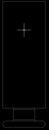

这产品是黄铜材质,公差+-0.05
我本人是做模具加工的..对产品的加工不是很了解...
我的加工方法
1.是先加工红色外围.余量留多点.
2.然后用小刀加工内圈,余量不用太多.
3.先光内圈,.
4.然后逛外围..
以上那些都是很普通的,没什么好探讨.
5.问题来了..哪个倒扣槽,你们有更好的办法加工吗?
用外形加工,锣处倒扣槽.
有加工产品经验的高手,请留下你的宝贵意见,或者经验.
发表于 2012-5-19 10:13:58 | 显示全部楼层
倒扣,是槽么?槽的话用成型刀(T)做,我看你说磨这样一把刀,既然是产品,要考虑到效率,如果批量的话,建议去定制一把成型刀
 楼主| 发表于 2012-5-21 14:25:03 | 显示全部楼层
谢谢2楼的,除了用成型刀,还有其他办法吗?
