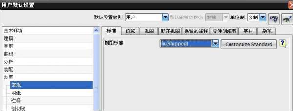

8.0制图默认设置,设置后无效果。贴图给大家看。e:\1
 楼主| 发表于 2012-5-18 19:52:41 | 显示全部楼层
哎,图片贴不了,就是想问一下,为什么改了会没效果,??
发表于 2012-5-19 08:53:32 | 显示全部楼层
你有没有点应用啊!忘记了吧
发表于 2012-11-14 15:01:49 | 显示全部楼层
是不是用了别的模板
发表于 2013-4-12 21:30:00 | 显示全部楼层
设置后点运用,在SAVE后,退出UG重新打开UG软件!
发表于 2013-4-27 12:18:31 | 显示全部楼层
要保存一下的,好像~~~
发表于 2013-8-1 08:16:52 | 显示全部楼层
要修改模板文件
发表于 2014-4-15 14:00:51 | 显示全部楼层
是地。。我的也是一样呢。
