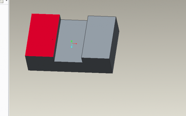

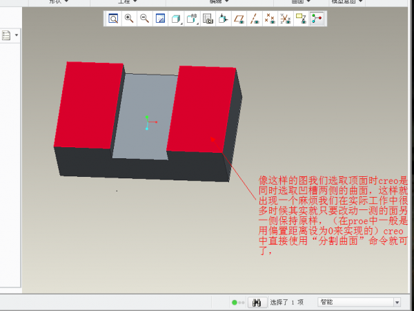

这个命令是CREO之后才有的,很多朋友可能不知道这个命令该怎么用,我这里用图片简单的说明一下(是不是有很多朋友以为是像ug中的分割面命令分割实体上的面,其实不是的:
