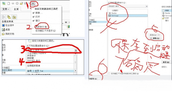

挂入CREO的方法
1、安装主题程序
2、安装接口程序
3.复制接口安装目录下的protk.dat文件(X:\Program Files\KeyShot3\Plugins\Creo 1.0)
   到creo安装目录下
    本帖隐藏的内容
(X:\Program Files\PTC12\Creo 1.0\Common Files\creo版本\i486_nt\text\usascii)
4.注册keyshot到creo
   打开creo,按以下图示进行之后重启creo,即可看到挂入的keyshot图标如
