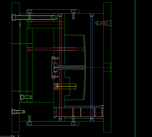

[分享资料] 第一次做倒装模,请高手指教!
发表于 2012-5-17 14:10:17 | 显示全部楼层 |阅读模式
第一次做倒装模,请高手指教!

发表于 2012-5-17 15:14:19 | 显示全部楼层
看你的产品的顶出行程有那么大,估计的注塑机喷嘴长度肯定不够!建议改为热流道的那种加长热嘴。还有就是没看出来你的推板是怎么运动的,是谁让他动的。一般的话会采用油缸或者用机械式开闭器将可动侧的运动传至推板,也有直接用弹簧的 看你的产品估计是不行{:soso_e181:}
发表于 2012-5-17 15:49:55 | 显示全部楼层
{:soso_e101:}好像不行吧!
发表于 2012-5-17 21:18:56 | 显示全部楼层
支持下范老师   我也没看出  怎么顶出
