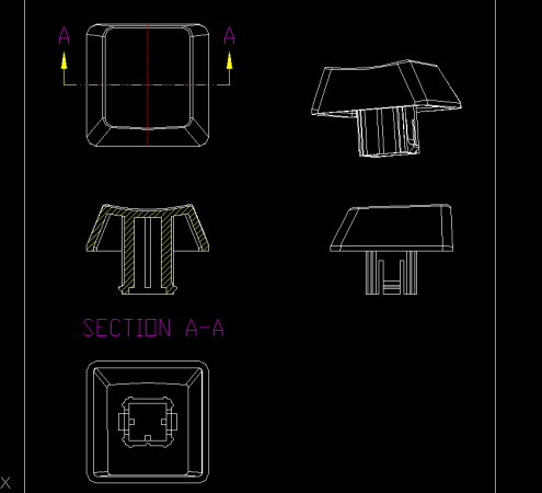

[问题讨论] 讨论按键卡位出模方法,你不一定搞得出来、
发表于 2012-5-15 16:10:28 | 显示全部楼层 |阅读模式
这东西还有什么方法最好?可以自由发言发挥
有人说镶件出模,一个产品,三个镶件,(对此产品而言)一个镶里面方的,两个镶两边扣位。第一次先出里面镶件,第二次出外面扣位镶件,第一次出模里面的镶件走了,里面就空掉了,第二次出模强行出扣位,里面是空的,他可以往里面缩,扣位料位是打在镶件上的!
发表于 2015-4-13 10:22:52 | 显示全部楼层
還是強行脫模,以前做過,沒問題,強脫。
