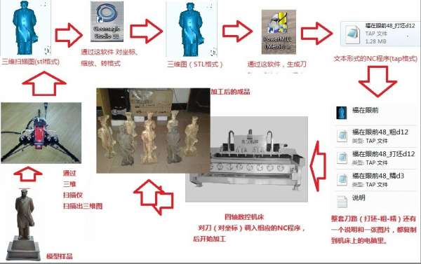

[DelCAM] PowerMILL软件在佛像雕刻行业的运用
发表于 2012-5-14 16:22:10 | 显示全部楼层 |阅读模式
PowerMILL软件可以直接用STL扫描档加工
