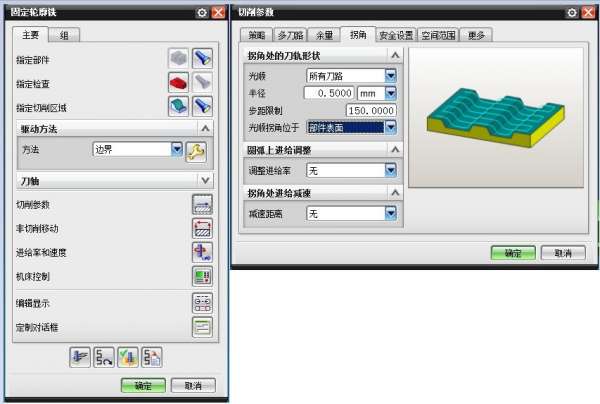

请问我的UG7.5平行铣,拐角选项设置里面为什么没有(光顺拐角位于)这一选项???
UG7.5平行铣拐角问题 图37298
发表于 2012-5-14 16:09:17 | 显示全部楼层
这功能是固定轴曲面轮廓铣里面的啊。
你平行铣一层一层的加工去,不需要在部件表面有拐角。
发表于 2012-5-14 16:15:04 | 显示全部楼层
固定轮廓铣-边界,才能调出这个参数
