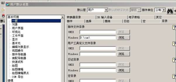

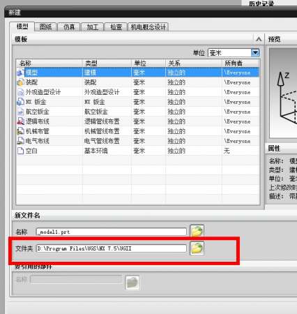

PWX$XG{2I2[]N52JCQ(CE(A.jpg 每次新建文件的时候UG7.5总是默认这个路径,怎么修改成别的路径。  电脑是这个配置为什么 UG4.0算刀路操慢就是简单的图也慢 3D7XCQKL[SC3HE}`9UY]N8R.jpg
发表于 2012-5-13 17:27:04 | 显示全部楼层
这电脑配置  不错啊  算刀路 很快   你默认路径在 4.0的实用工具那  /用户默认/基本环境/ 目录
就可以改了
