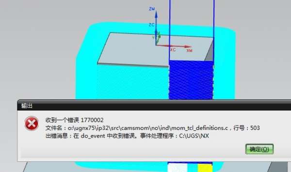

 楼主| 发表于 2012-5-15 09:47:21 | 显示全部楼层
sky81253512 发表于 2012-5-15 07:47
只有两个文件,少了一个PUI文件呀老师,还有这个:
G05P10000
G05P11Q10000
G05P13Q0.005
G05P15Q0.04
G05P21Q0.2
是挺麻烦的,我做出来的都不能执行处理,总是报错
