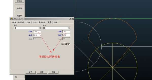

经典的PM进退刀!为什么会出现这样的问题?相切在直线的地方就是好的:如图001/002,在圆弧的地方就有点小问题003/004开叉了?各位高手请多多指导!

不知道版主有没有放大到最大看清楚一些!我想可能是公差的问题!不知道网格系数一般设多少好,做出来的东西比较亮?听说PM,做出来的没有UG亮,可能是这里的问题,我一直能MC的现在在学PM。。。。这软件的出世UG可能在以后的日子用的人也少了

既然楼主知道是PM的经典进退刀,慢慢 的研究一下吧, 3~2)@`ET{P_OCHABNB9%U.jpg P}PUQ6MQONGF)~_8_SQ$R.jpg
