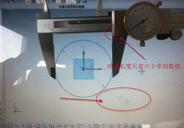

首先我们通过NX 软件来绘制了一个圆,直径为 100.见下图:
我们用软件测量肯定是直径为100的圆,但是我们拿游标卡尺在电脑屏幕上测量,结果绝对不是直径100.见下图:
这个教程就是教你如何用游标卡尺在电脑屏幕上测量,得到时与实物相同的尺寸

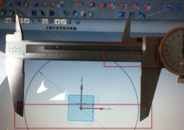

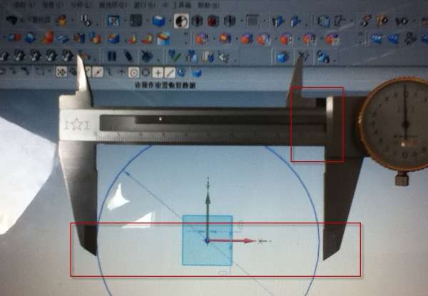

第五步:执行【视图】--【操作】-- 【缩放】。将缩放值改为1.
第六步:缩放值改为 1 后,确定。再用游标卡尺测量,看结果。游标卡尺的尺寸与电脑相同,都是直径为100.见下图:
