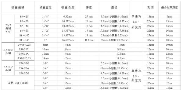

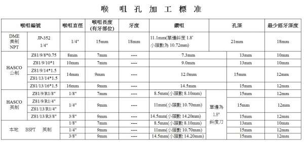

运水的管接头、快速接头、喉咀在选用上可以乱来选用吗?如果 不可以,请说明为什么?我想其实就是个接头,应该选那个问题都不大,喜欢用那一种接头就用那一种,不知道你们在选用的时候有没有讲究?

运水的管接头、快速接头、喉咀在选用上有什么讲究? 图36913

运水的管接头、快速接头、喉咀在选用上有什么讲究? 图36914

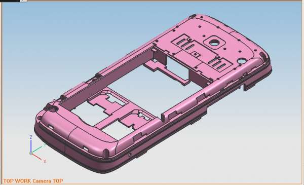

这是产品图
