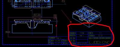

进玉出电极图的时候,中文显示不出来,显示是几个框框,请问给位师傅是怎么回事,是不是字体不一样还是怎么回事。如图:
发表于 2012-6-8 14:28:06 | 显示全部楼层
把外挂里UGFONTS文件夹复到安装目录UGII替换就可以了。
