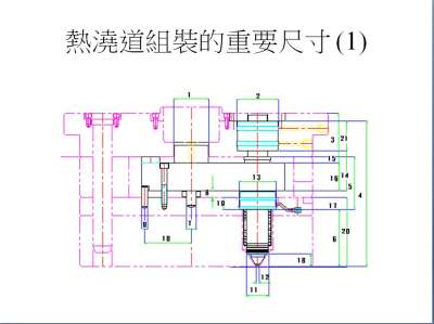

热流道分流板是分流熔融物料的部件,可将来自注塑机的熔融塑料传输至模具的模腔内。设计热流道分流板最重要的是平衡问题。首先是流道平衡。流道的分布是否均匀直接决定模具产品的成型质量和周期。一个优化的热流道分流板设计要做到流道里的压力损失最小,且各点压力损失一致,要确保每个模腔完全达到平衡。流道体积要合理,以减少熔融塑料在流道里的停留时间,同时加快换色速度。要避免流道有死角,死角容易造成溶体停留时间过长而使塑料热分解变质, 最终导致产生劣质产品.其次是热量平衡。加热装置(热流道加热系统元件)是否分布均匀是检验热流道系统质量的关键点之一。在热量损失大的部位,比如热流道与模具接触的部位,加热元件要集中一些.加热元件要有足够的功率,要可靠耐用,要易于更换。此外,设计热流道分流板时还要考虑热膨胀因素,要保证热流道分流板与热喷嘴/针阀式热喷嘴间无泄漏。
