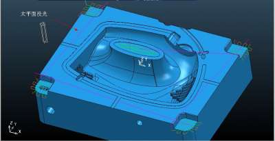

[PowerMILL] 杨老师,我去见工了,人家说我这刀路做的不好,请你帮我评...

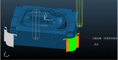

发表于 2012-4-25 16:26:13 | 显示全部楼层 |阅读模式

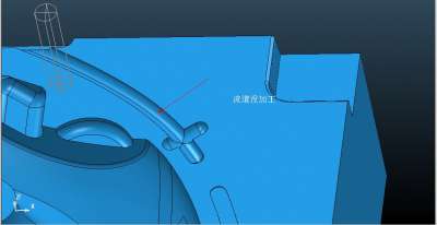

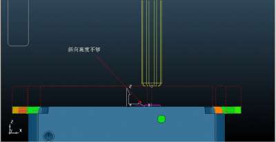

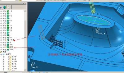

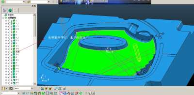

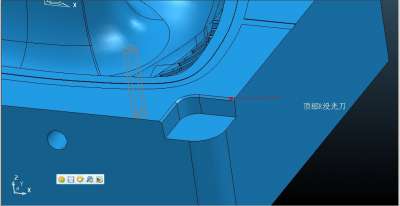

发表于 2012-4-25 23:01:52 | 显示全部楼层
非专业人士看出的问题
9Y5}8K%J(VV~TVW%LL%GA(E.jpg 1 .jpg 2.jpg 3.jpg 4.jpg 5.jpg 6.jpg 7.jpg 8.jpg @$RHA$)7]CBDT9FNCR}E8V6.jpg
参与人数 1 +40 收起 理由
优胜模具 + 40 ☆☆☆☆☆ 解答非常详细!

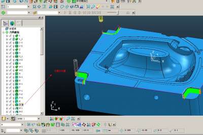

发表于 2012-4-26 11:37:55 | 显示全部楼层
guoyunpeng版主点评得全面 {:soso_e179:}
现在工作比较忙,一时间没有看到。同时非常感谢 guoyunpeng版主的点评
你的程序在软件使用与加工工艺方面都存在缺点
软件使用方面: 加工策略应用不合适影响加工效果与加工效率
              例如: 四周圆角,排气,清角加工……
加工工艺方面: 1:加工次序的合理性
                          2:使用刀具的合理性(包括加工刀具的长度)
                          3:加工方法的优化
                          4:注意碰穿面,擦穿面……等加工事宜
基准台放负余量 是精密模具中的一种做法
举个例子:
一个D3直径的顶针 要配在D3MM的孔里面是配不进入的;孔通常会割大一点或者顶针磨小一点
加工的时候同样要考虑装配 刀损等情况
一般情况下零对零加工就可以了  这种情况 钳工装配时候需要用到打磨机FIT模
我加工过几套模具展中用来展出的模具必须全部加工出来不允许有FIT磨痕迹
这种情况下须考虑各种公差,损耗。
