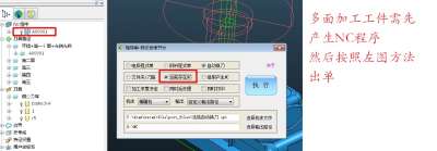

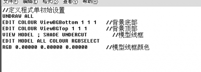

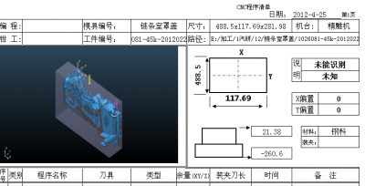

杨老师我所加工的活都是需要加工好几个面,用不同的坐标器加工的活,用你的自动出程序时就会自动关闭,这是问什么?还有事就我打印的程序单上的试图是这样的,不是白色底的,
最佳答案
查看完整内容

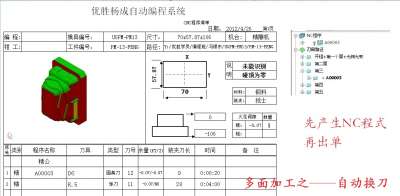

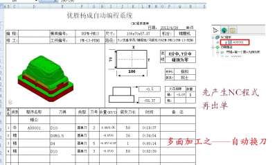

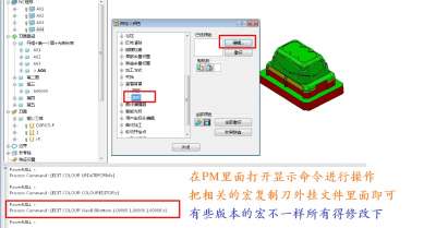

多面加工出单也一样方便的 首先要产生NC程序 然后在选择以已有NC出单 如图:
发表于 2012-4-25 16:16:04 | 显示全部楼层
多面加工出单也一样方便的
首先要产生NC程序
然后在选择以已有NC出单
如图:
发表于 2012-4-26 11:00:48 | 显示全部楼层
在PM里面打开显示命令进行操作
把相关的宏复制刀外挂文件里面即可
有些版本的宏不一样所有得修改下

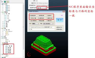

 楼主| 发表于 2012-4-26 11:40:14 | 显示全部楼层
杨老师我这用不了自动换刀,床子没刀库,你用我的数据试试,
0212.zip
797.67 KB, 下载次数: 411
 楼主| 发表于 2012-4-26 11:41:28 | 显示全部楼层
不对怎么就一个压缩包?
 楼主| 发表于 2012-4-26 11:46:21 | 显示全部楼层

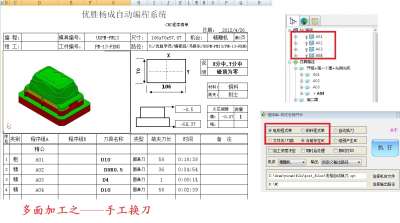

我的意思时多面加工的程序打印到一张程序单上去
发表于 2012-4-26 11:53:21 | 显示全部楼层
手工换刀例子

 楼主| 发表于 2012-4-26 12:30:53 | 显示全部楼层
我的意思时把这些程序都答应到一个程序单上
 楼主| 发表于 2012-4-26 12:31:27 | 显示全部楼层
第一个面倒第五个面
