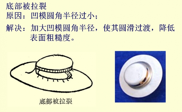

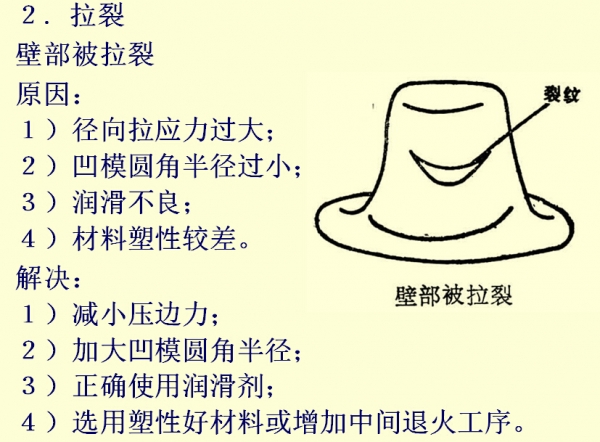

师傅们,请帮忙看看这个件,拉伸的时候在R角处很容易开裂,在上口还有点叠料的感觉,请指教,怎么解决这个问题

改善一下润滑效果和凹模高光处理,一句话减小摩力,或在公差允许范围内适当放宽间隙

这种情况要首先将折皱去掉,再考虑进料

你的展开件是多大,产品的直径是多大,引深高度是多少,产品R是多少,模具凹模R是多少。拉裂的原因和许多原因有关,一般是压边力,还有就是你的材料选择,把你的问题说具体点。材料,厚度,零件展开尺寸,开裂的这一道工序零件大小,是靠什么机床成型的。你可以

起皱可加大压料力,拉裂的话则应该从减小摩擦力入手。适当放大间隙。
