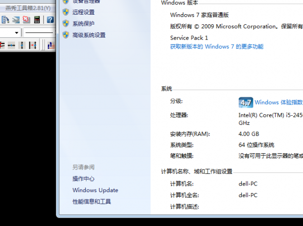

先试试弹出对话框中的解决方法。
再者:
控制面版,用户帐户,把用户帐户控制设置改成从不通知试试。
截图00.jpg   我就改了这个就挂起了。
