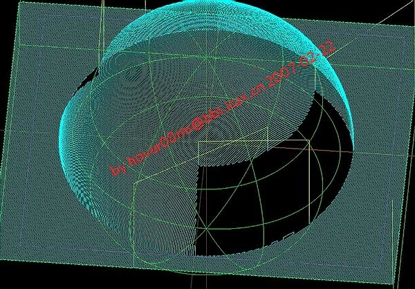

[问题讨论] 平行精加工的问题
发表于 2013-5-12 14:51:30 | 显示全部楼层

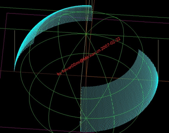

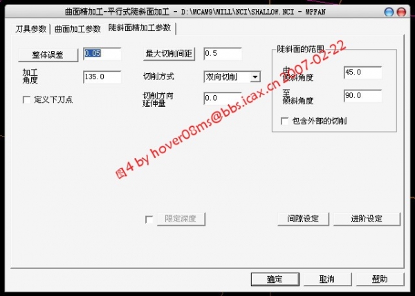

解决办法:
用PAR STEEP--补一刀
加工角度(如平行加工设置45°,则本次设置135度)

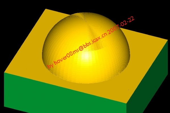

 楼主| 发表于 2014-9-10 14:25:59 | 显示全部楼层
谢谢,应该有不平的地方
