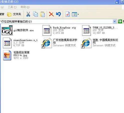

你好楼主很高兴你能解答我的问题但是附近里还是没有UG图档啊,我把我下载文件的位置和下载后解压的图片发上来你看看,是不是我操作不对,请帮忙指正谢谢。
 楼主| 发表于 2012-3-29 13:45:13 | 显示全部楼层
附件内有整套的UG3D图档
