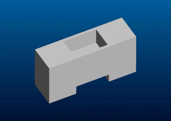

发表于 2013-3-12 20:31:47 | 显示全部楼层
题出的很垃圾,没有实际意义,只是考考没有受过正规机械制图训练的非专业新手而已。
正儿八经的要考,应该给出右视图,让别人补正视图或者俯视图。
出题的目的不是标新立异去难别人,而是首先应该给对方一个容易理解的方面,让对方去运用他所学的相关知识。
而且首先就要像新人灌输,越容易让人理解的图纸,才越是顶级作品。所以,大家要记住的,是能用较少的篇幅,简单的表达出你的设计意图,而不是让人家去猜。看看那几个画了3角形的朋友,痛心。

发表于 2013-3-13 08:55:29 | 显示全部楼层
上面那个方孔可通可不通,都符题意,下面则肯定通。本人尚在学校的时候看这种题就只需十来秒,现已工作十八年。

发表于 2013-3-13 11:18:08 | 显示全部楼层
负责任的说,这道题出的是有问题的,说没问题的自己好好想想。
如果严格按照图纸来,那中间的矩形必须是虚线,否则前视图必须要调转180度。
出题人不把脑子放在正地方。

发表于 2013-3-13 14:28:57 | 显示全部楼层
是一个圆柱的中间被铣了一个平面出来
一个圆柱中间被铣平一节。
一个圆柱中间被铣平一节。

看俯视图中间方框是实线与主视图上方是一直线,这个右视顶部不可能是弧线,所以不可能出现正圆形。  发表于 2013-3-14 14:49
发表于 2013-3-13 14:35:11 | 显示全部楼层
lxd987654 发表于 2013-3-13 08:55
上面那个方孔可通可不通,都符题意,下面则肯定通。本人尚在学校的时候看这种题就只需十来秒,现已工作十八 ...
老大你真的工作十年八年了?不是在机械行业混吧。谁说工件只能使方的了,圆的就不行吗?其实很简单大家见过轴上面的扳手位的话应该知道的

发表于 2013-3-13 18:57:13 | 显示全部楼层
liuguangwu 发表于 2013-3-13 14:28
是一个圆柱的中间被铣了一个平面出来
嗯,答案是对的。
