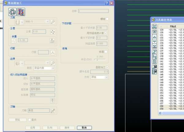

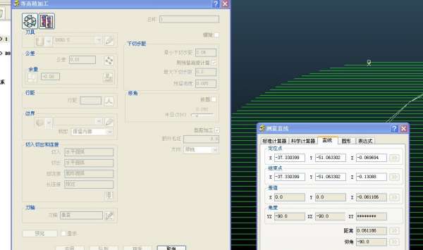

等高中有残留高度的功能,你选定设置下,残留高度给小点!
发表于 2013-7-8 02:34:42 | 显示全部楼层
建议给0.005左右残留高度!
不说多的看图!
