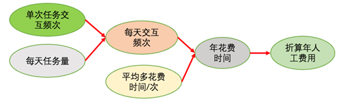

一位工程师在单次设计任务中的典型交互频次会是多少呢?‌在一个完整的设计流程中,工程师平均每次任务(如创建一个新零件或修改装配体)会触发 ‌3–7次PDM系统交互‌,具体包括:•     检出(Check Out)‌:1次(开始编辑前锁定文件)
•     保存与自动版本递增‌:1–2次(每完成阶段性修改)
•     BOM自动生成/更新‌:1次(完成结构设计后)
•     变更审批流程启动‌:1次(涉及关键参数修改)
•     检入(Check In)‌:1次(任务完成提交)
•     关联文档引用‌:0–2次(调用历史标准件、图纸或工艺文件)
资料表明,这个频次在‌汽车零部件、高端装备‌等复杂产品设计中更高,可达7–10次/任务,因涉及多级BOM、多部门协同与严格变更控制。由此,一位工程师每日交互总量可以按照以下方式估算‌:
•     活跃设计工程师‌:平均每日完成 ‌2–4个设计任务‌,对应每日PDM交互 ‌8–28次‌。   若包含非设计类操作‌(如审批他人变更、查询历史版本、参与评审会议),日均交互频次可升至 ‌15–35次‌。
•     非活跃或辅助角色‌(如工艺、采购):日均交互约 ‌3–8次‌,集中于BOM查看与变更通知响应。我们再进一步分析一下可能影响操作效率的原因。比如SOLIDWORKS PDM,可以直接嵌入SOLIDWORKS界面,无需切换软件即可完成所有核心操作,支持:
•  直接在CAD内完成文件检入/检出、版本管理、BOM自动提取生成,文件属性自动双向同步,设计变更通知与审批流程启动
•  同时还支持和Windows资源管理器原生集成,可直接在资源管理器完成所有PDM操作,复用Windows操作习惯

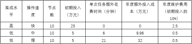

至此,我们假设有三款PDM,在集成操作上分为快、中、慢。如果我们每次操作多花费2-3分钟,这样在单次任务中一位工程师可能会累计多花费6-21分钟,也就是0.1-0.35小时。按照每日交互总量计算:活跃设计工程师可能交互频次为‌15–35次‌。即0.5-1.75小时。这样一个月会多花费10-35小时(按照20个工作日/月计算),一年是120-420小时。相当于需要增加0.07-0.25的人工。如果一家企业按照10人PDM应用点数来计算,这就需要额外增加0.7-2.5个人年费用。按照人年均成本12.8万元计算(包括养老保险、运行费用等),不同集成水平的PDM,可能会导致我们需要每年额外投入8.96-32万元成本。
上述的表中,集成度高的PDM可能价格也高,按照10个点25万元计算(包括许可和实施费用),而其他两款PDM的集成度较低,我们假设按照5万元计算,那么一年运作下来,集成度较低的PDM可能会每年额外增加费用9-32万,采购+运行的成本大约为14-37万,额外运行成本可能是初期投入的2-6倍,这好像并不是我们想要的预期。

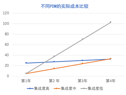

如果我们假设PDM连续4年,低集成水平的PDM(灰色折线)所带来的额外运行成本可能在PDM运行的第2年就已超过集成度高的PDM的投入(假设考虑到每年同样10%升级维护费用)。在第4年,即使从最低额外增加成本看(红色折线),也追上了在集成度高的PDM(蓝色折线)上的投入。
