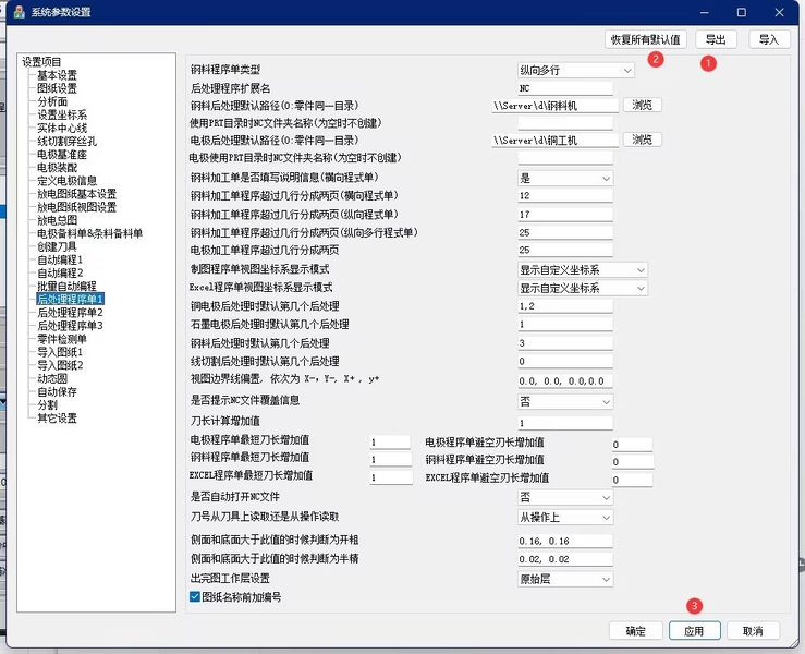

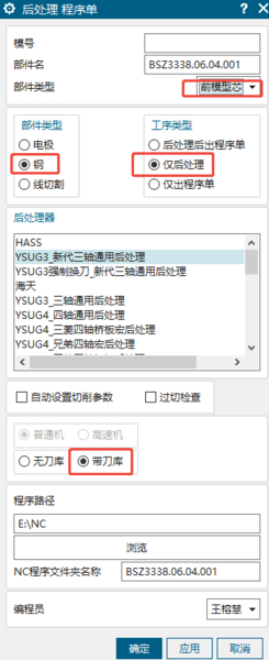

有校友问:优胜后处理在使用星空外挂后处理的时候,没有总程序组?
答:
星空外挂 + 优胜后处理,带刀库不出总程序,99% 是星空没开 “自动换刀 / 总程序”、或后处理没绑定 “带刀库 = 输出 1 个总程序”。下面按顺序排查,直接照做即可。
一、星空外挂:后处理界面必须选「带刀库」
点星空→后处理 / 出程序单
界面里:
部件类型 = 钢料
勾选:带刀库(自动换刀)
不要勾:按刀具分组 / 单刀单程序
后处理列表里,选中优胜带刀库的后处理(比如 YSUG3_带刀库)

四、优胜后处理本身:确认支持「总程序 + 自动换刀」
用记事本打开优胜后处理配置(如YSUG3.ini)
检查 / 添加:
set L16 {N$NP T$mom_tool_number M06}  ;自动换刀
set L25 {G43ZH} ;刀补
set L102 {BOTH} ;输出总程序+分组程序
保存,重新加载后处理
