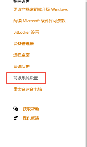

我的电脑上装了NX10-NX12-NX1929-NX2206-NX2312-NX2512,请问不想每次都去软件所在目录安装修改文件,是否可以只要修改一次,全部生效读取?
答:是可以的,在D盘创建一个文件夹,命名为YSUG,然后把加密版本或者共享版后处理文件postprocessor,文件复制到YSUG文件夹,
之后请按截图设置环境变量
名:UGII_CAM_POST_DIR
值:D:\YSUG\postprocessor\
