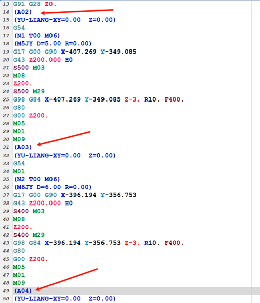

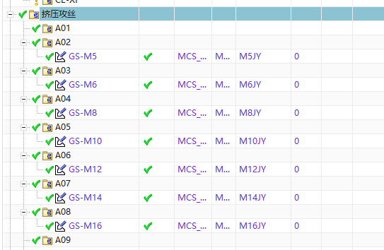

@袁迈前 ,袁老师,要达到这样的效果怎样设置,分组编程,后处理合并为一条输出,附带分程序名
