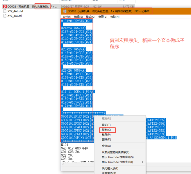

思路,可以把后处理前面的宏文件单独复制为子程序,后处理ini配置文件直接调用
方法如下:

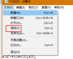

新建文本,名字重命名为O2222
然后复制程序头宏文件粘贴

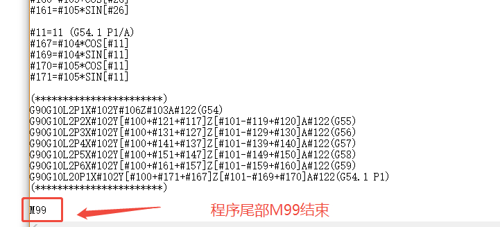

O2222
( O0002(兄弟机器) )
( 5388C30002G72-A )
( REV 00 )
( CHEN JIA ZHI )
( DATE=2026-05-27  TIME=09:05  )
(4AXIS-LEFT)
#100=0(Y HUI ZHUAN ZHONG XIN)
#101=0(Z HUI ZHUAN ZHONG XIN)
#122=0(G54/G55/G56/G57/G58/G59-A0)
#102=0(G54/X)
#106=0(G54/Y)
#103=0(G54/Z)
#104=#106-#100(A)
#105=#103-#101(B)
#22=22 (G55/A)
#117=#104*COS[#22]
#119=#104*SIN[#22]
#120=#105*COS[#22]
#121=#105*SIN[#22]
#23=23 (G56/A)
#127=#104*COS[#23]
#129=#104*SIN[#23]
#130=#105*COS[#23]
#131=#105*SIN[#23]
#24=24 (G57/A)
#137=#104*COS[#24]
#139=#104*SIN[#24]
#140=#105*COS[#24]
#141=#105*SIN[#24]
#25=25 (G58/A)
#147=#104*COS[#25]
#149=#104*SIN[#25]
#150=#105*COS[#25]
#151=#105*SIN[#25]
#26=26 (G59/A)
#157=#104*COS[#26]
#159=#104*SIN[#26]
#160=#105*COS[#26]
#161=#105*SIN[#26]
#11=11 (G54.1 P1/A)
#167=#104*COS[#11]
#169=#104*SIN[#11]
#170=#105*COS[#11]
#171=#105*SIN[#11]
G90G10L2P1X#102Y#106Z#103A#122(G54)
G90G10L2P2X#102Y[#100+#121+#117]Z[#101-#119+#120]A#122(G55)
G90G10L2P3X#102Y[#100+#131+#127]Z[#101-#129+#130]A#122(G56)
G90G10L2P4X#102Y[#100+#141+#137]Z[#101-#139+#140]A#122(G57)
G90G10L2P5X#102Y[#100+#151+#147]Z[#101-#149+#150]A#122(G58)
G90G10L2P6X#102Y[#100+#161+#157]Z[#101-#159+#160]A#122(G59)
G90G10L20P1X#102Y[#100+#171+#167]Z[#101-#169+#170]A#122(G54.1 P1)
M99
以上为宏坐标子程序

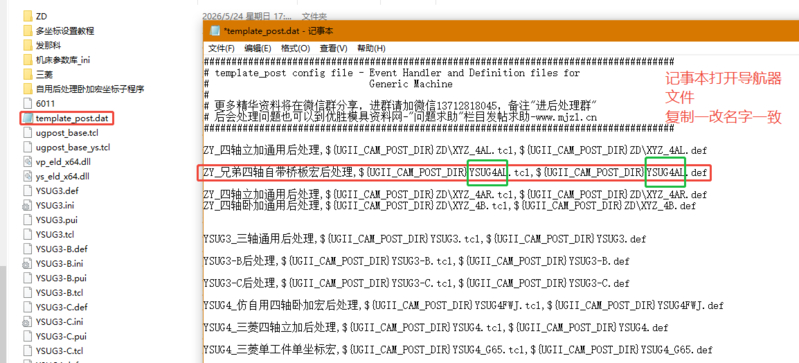

然后复制打开YSUG4.ini YSUG4.def   YSUG4.tcl  YSUG4.pui四个文件,粘贴并重命名为YSUG4AL.ini   YSUG4AL.def   YSUG4AL.pui   YSUG4AL.tcl
接着打开template_post.dat导航器文件,复制一行,自定义后处理名字,路径文件名字一致
示例:ZY_兄弟四轴自带桥板宏后处理,${UGII_CAM_POST_DIR}YSUG4AL.tcl,${UGII_CAM_POST_DIR}YSUG4AL.def
最后打开YSUG4AL.ini 配置文件
按如下修改
set L6 {G65 P2222\nG40 G17 G80 G49}
set L7 {G91 G28 Z0.\nG28 Y0.\nG28 X0.}
set L17 {YES}
set L23 {0}
set L24 {OFF}
set L26 {/M08\nG90 G10 L12 P$mom_tool_number R0.}
set L33 {G91 G28 Z0.\nG28 Y0.}
set L36 {G91 G28 Y0.}
set L38 {G0 G90 A0.}
set L100 {P*S}
set L102 {NO}
set L120 {A}
set L121 {X}
set L122 {4+}
set L123 {90}
set L124 {-90}
set L133 {G91 G28 Z0.\nG28 X0. \nG28 Y0.\n/M01}
以上是仿兄弟自带宏后处理的方法
