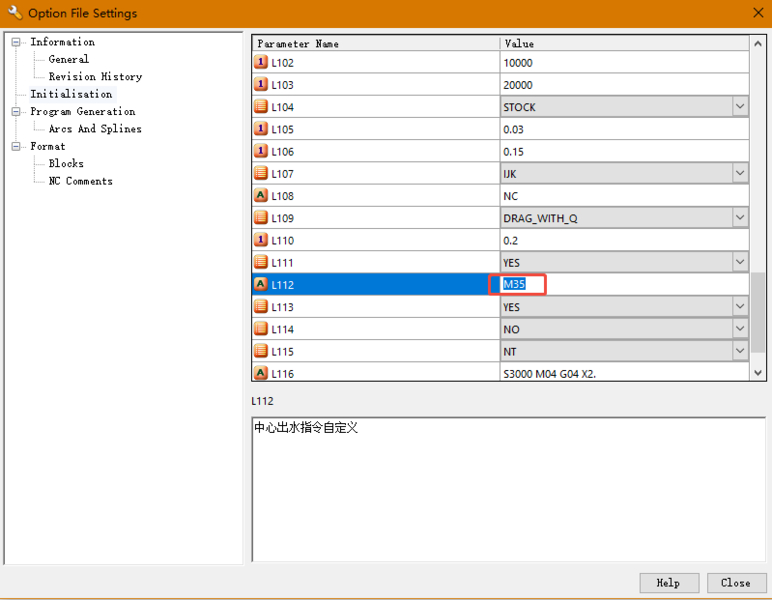

PM自动换刀后处理里怎么加中心出水跟M0

用2017构造器打开优胜PM后处理文件按截图修改参数
L 14 L15  输入"M01"
L112 输入中心出水指令
软件里 :标准设置为通过
PM自动换刀后处理里怎么加中心出水跟M0 图186855
PM自动换刀后处理里怎么加中心出水跟M0 图186856
PM自动换刀后处理里怎么加中心出水跟M0 图186857
