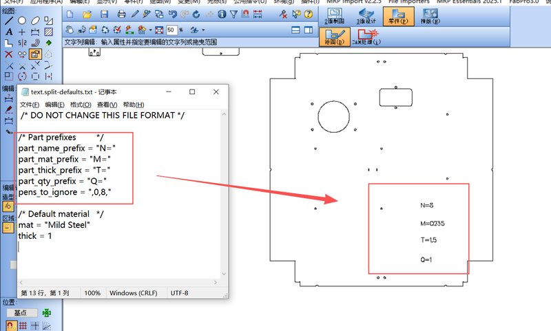

2.        然后,我们可以将零件的属性信息标记在零件上,包括:名称、材质、数量、厚度等。Radan在拆分的时候,就自动会将零件以及其属性信息拆分到排版项目中。如下图所示:

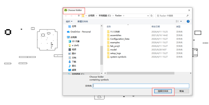

3.        然后,在Radan中调用拆分CAD的宏“part-split3”,选择一个保存零件图纸的文件夹。Radan就会将CAD中多个零件图纸进行自动拆分。如下图所示:

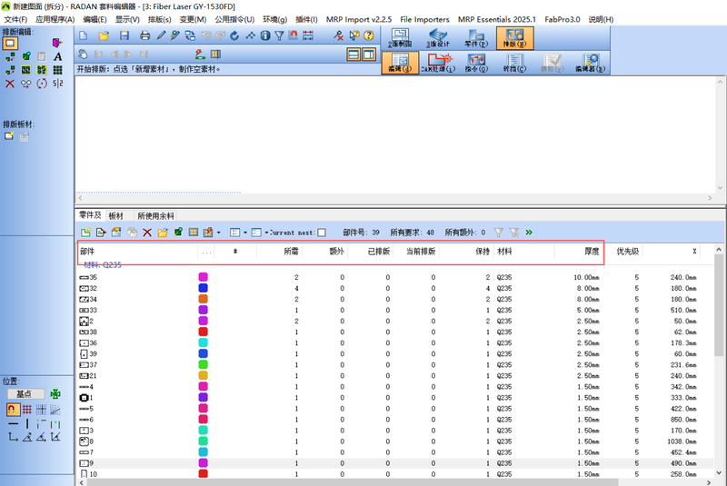

4.        最后,将CAD图纸中的多个零件以及零件的属性拆分到排版项目中。如下图所示:
Radan的拆分CAD多个零件图纸的功能,解决了工程师需要手动拆分零件耗时长的问题,还避免了人工在输入零件属性时可能出错的情况。减少了排版前的工作量,从而提高了排版编程的效率。
