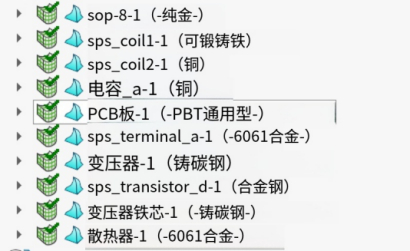

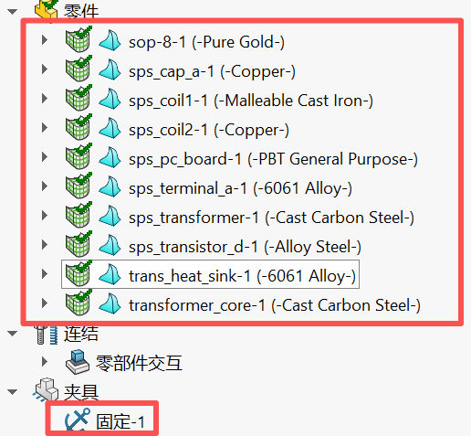

3、接下来进入零件界面,为所有零件赋予相应的材料属性。

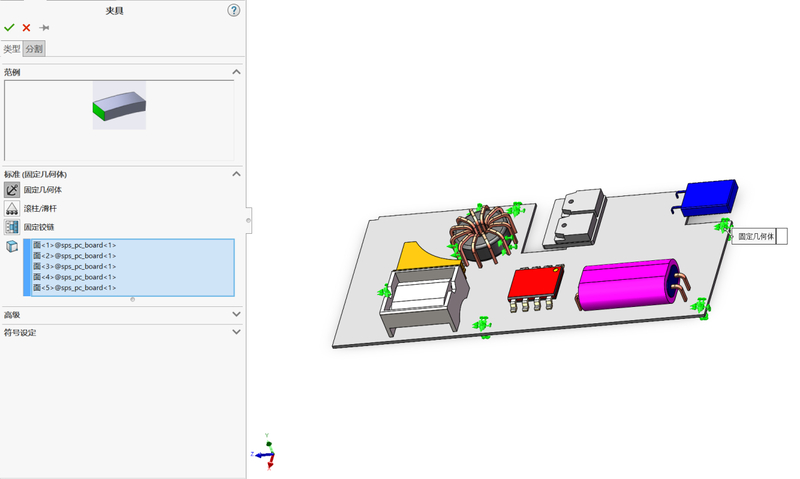

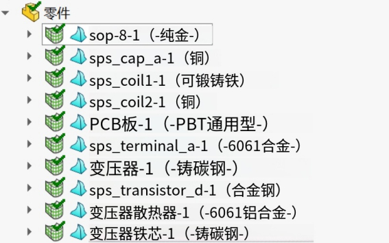

4、按照工况为电路板施加孔固定约束。

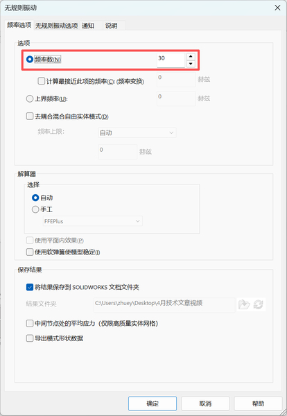

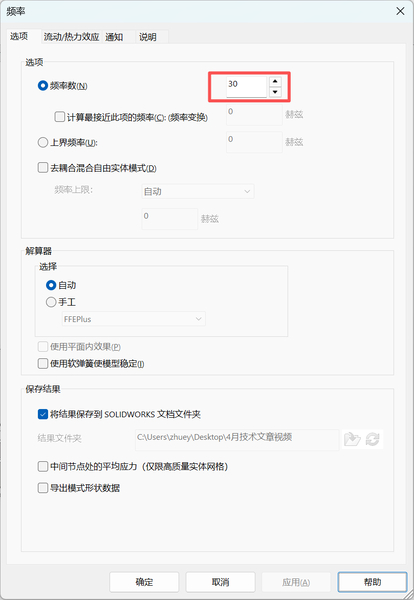

5、在属性中找到频率数选项,输入30 阶;最终阶数是否合理,需根据质量参与系数进行确认,以确保后续为随机振动提供相应数据支撑。
6、采用默认网格划分开展计算,计算完成后右键结果列表查看质量参与系数。在 30 阶模态下,Y 方向质量参与系数达到较高水平,X、Z 方向质量参与系数同样表现良好。

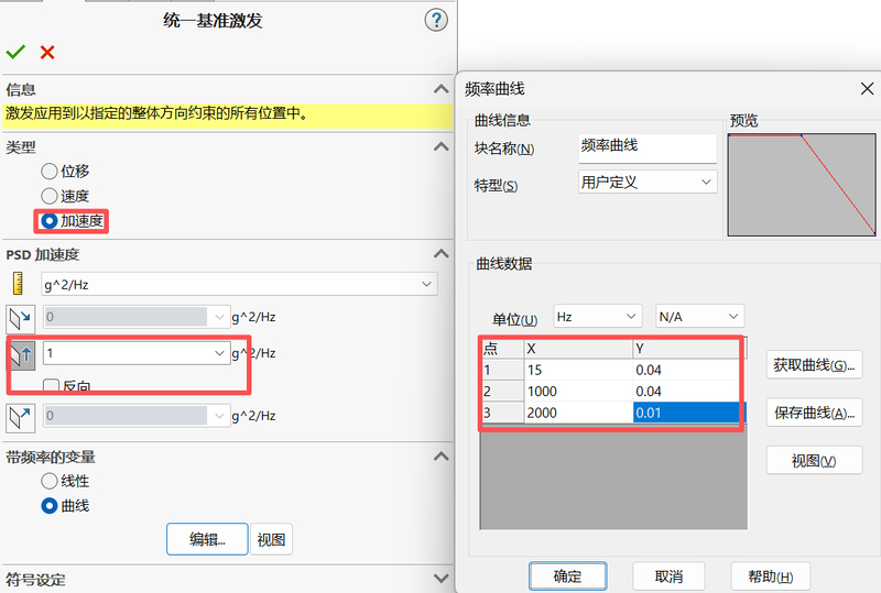

9、随后建立外部载荷统一基准激发,按要求输入预设的 PSD 功率谱密度曲线,确保激励条件与仿真工况一致。

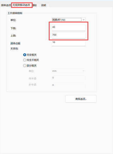

10、随后在设置界面中,定义前文提及的 30 阶频率数,同时在同一对话框内选择无规则振动选项,并准确输入工作频率的上下限参数。

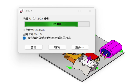

11、最后在阻尼板块中将阻尼比例设为 0.02,完成设置后即可运行求解。
12、对本案例计算结果进行分析:晶体管位置的 RMS 应力为 818.7 MPa,3σ 应力高达 2456 MPa,已显著超出材料许用强度,需开展设计优化。Y 方向位移 RMS 值为 2.4 mm(均值为 0),服从高斯分布:68.27% 的概率位移不超过 ±2.4 mm,95.45% 的概率不超过 ±4.8 mm,99.73% 的概率不超过 ±7.2 mm。该位移量级偏大,须对结构进行优化改进。
