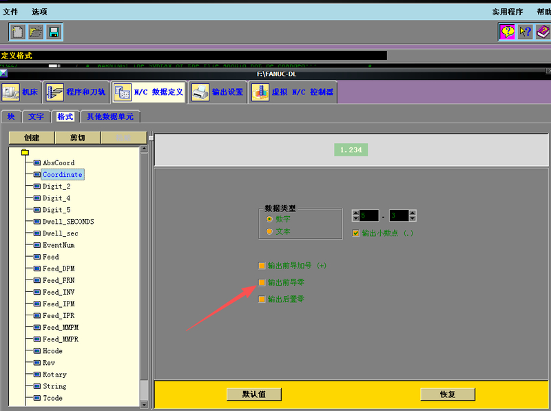

ug后处理的程序小于1的数小数点前面没有0怎么解决。后处理出来的程序,小于1的小数点前面的零省略了,如何修改成不省略零,UG后处理构造器有可以改,但是优胜的后处理是记事本修改的,没有这个选项可以改,希望可以加上去。
查看: 253|回复: 1
[UG后处理] ug后处理的程序小于1的数小数点前面没有0怎么解决
发表于 2026-4-10 14:21:34 | 显示全部楼层 |阅读模式
ug后处理的程序小于1的数小数点前面没有0怎么解决 图186551
发表于 2026-4-23 20:06:41 | 显示全部楼层
暂时没找到解决的方法,勾上输出前导零,XY坐标输出如下
X00034.902 Y00000.355
