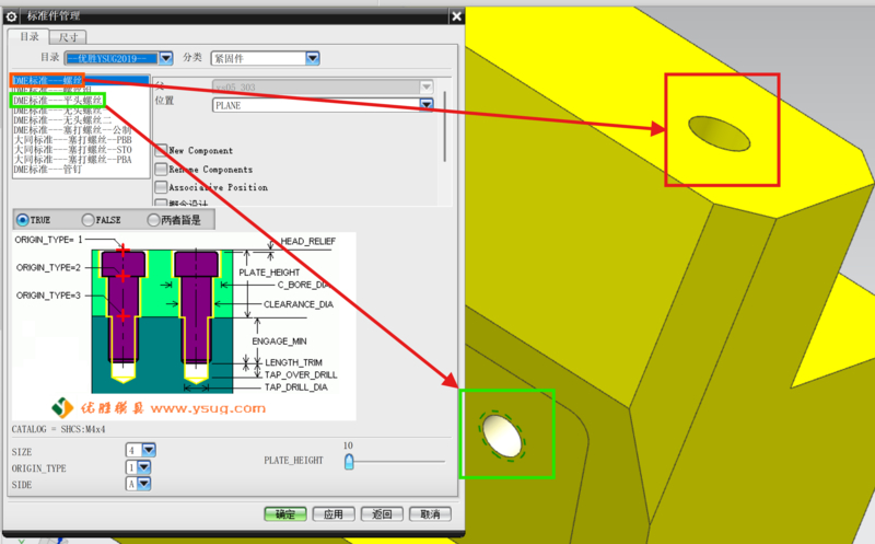

用优胜ysug2019调用ysug下的dme螺丝减腔后无符号螺纹,平头螺丝减腔则有符号螺纹
 楼主| 发表于 2026-4-6 11:30:57 来自手机 | 显示全部楼层
有兄弟遇到过同样问题吗?如何处理可以减腔后自动生成符号螺纹,这样出工程图后能够清晰表达此处有螺纹
发表于 2026-4-12 08:16:30 | 显示全部楼层
这个是因为外挂的杯头螺丝没有做假体的原故  可以用燕秀外挂调螺丝  上面自带牙
