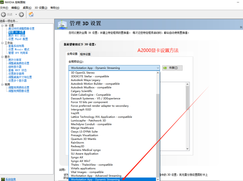

发表于 2026-4-16 08:47:46 | 显示全部楼层
18992680096赵81 发表于 2026-4-14 07:57
升级了显卡驱动还是这样,不知道什么原因
按图设置显卡工作模式
 楼主| 发表于 2026-4-17 07:44:52 | 显示全部楼层
非常感谢,通过上面提到的设置,窗口好了,谢谢!
