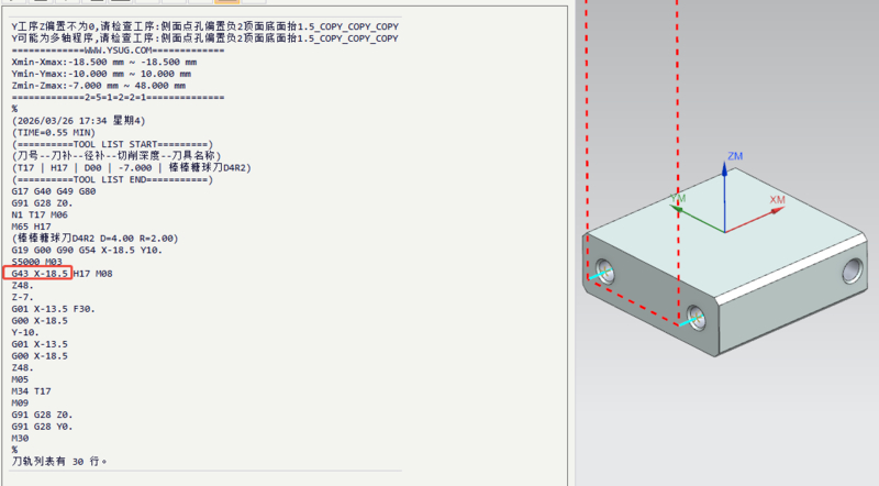

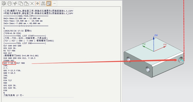

今天接到一个网友求助信息,由于车间钳工师傅不会分中,加工镶块侧面需要用棒棒糖刀去除毛刺,但是三轴后处理会处理成 G18  G43  Y   或者G19  G43 X而导致撞机,请问怎么修改后处理可以实现强制输出G43 Z的目的?
如图所示:
以下是修改方法
记事本打开YSUG3.def文件
Ctrl+F搜索 块 BLOCK_TEMPLATE initial_move_G00
修改前:

继续搜索以下块
BLOCK_TEMPLATE initial_move_G00_M08
BLOCK_TEMPLATE initial_move_G01
BLOCK_TEMPLATE initial_move_G01_M08
BLOCK_TEMPLATE linear_move
BLOCK_TEMPLATE rapid_traverse
BLOCK_TEMPLATE rapid_traverse_yz
BLOCK_TEMPLATE rapid_traverse_xz
同上操作,即可屏蔽加工平面指令输出
继续搜索块 BLOCK_TEMPLATE initial_move_G43XH
修改前:
       G_adjust[$mom_sys_adjust_code]
       X[$mom_pos(0)]
       H[$mom_tool_adjust_register]
修改后:
       Z[$mom_pos(2)]
继续搜索以下块
BLOCK_TEMPLATE initial_move_G43YH
BLOCK_TEMPLATE initial_move_G43XH_M08
BLOCK_TEMPLATE initial_move_G43YH_M08
同上操作,即可强制输出G43 Z
以下是演示效果NC:
侧面点孔偏置负2顶面底面抬1.5_COPY 
(2026/03/26 17:39 星期4)
(TIME=0.38 MIN)
(==========TOOL LIST START=========)
(刀号--刀补--径补--切削深度--刀具名称)
(T17 | H17 | D00 | -7.000 | 棒棒糖球刀D4R2)
(==========TOOL LIST END===========)
G17 G40 G49 G80
G91 G28 Z0.
(NONE )
N1 T17 M06
S5000 M03
(棒棒糖球刀D4R2 D=4.00 R=2.00)
G00 G90 G54 X12. Y-18.5
G43 Z48. H17 M08
Y-18.5
Z-7.
G01 Y-13.5 F30.
G00 Y-18.5
Z48.
M05
M09
G91 G28 Z0.
G91 G28 Y0.
M30
侧面点孔偏置负2顶面底面抬1.5_COPY_COPY_COPY 
(2026/03/26 17:40 星期4)
(TIME=0.55 MIN)
G17 G40 G49 G80
G91 G28 Z0.
(NONE )
N1 T17 M06
S5000 M03
G00 G90 G54 X-18.5 Y10.
G43 Z48. H17 M08
X-18.5
Z-7.
G01 X-13.5 F30.
G00 X-18.5
Y-10.
G01 X-13.5
G00 X-18.5
Z48.
M05
M09
G91 G28 Z0.
G91 G28 Y0.
M30
