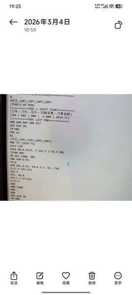

G118后面需要自己加H,G43前面加G0,请老师指点迷津,怎样设置可以直接后处理出来?

记事本打开YSUG5_HAITIAN.def,搜索118,如下图增加H这行
  BLOCK_TEMPLATE swiveling_coord_rot
       Text[G118]
       fifth_axis[$mom_out_angle_pos(1)]
       G682_X[$dpp_ge(coord_offset,0)]
       G682_Y[$dpp_ge(coord_offset,1)]
       G682_Z[$dpp_ge(coord_offset,2)]
       H[$mom_tool_adjust_register]
