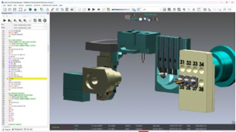

CAMWorks:为瑞士数控机床量身打造专业的编程解决方案Flyer2026 图186353
基于虚拟机床的真实G代码仿真
•  通过真实G-code机床仿真验证零件的加工程序
•  免除空运行,避免加工碰撞,并延长机床的使用寿命
