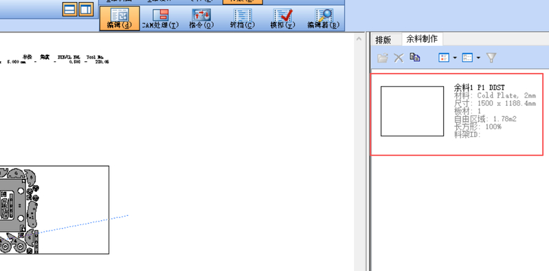

2.        然后,进行排版以后,Radan会根据设定来收集余料,并且可以将所有余料储存到一个文件夹中,来对余料进行管理。如下图所示:
钣金离线编程软件Radan——余料管理 图186294

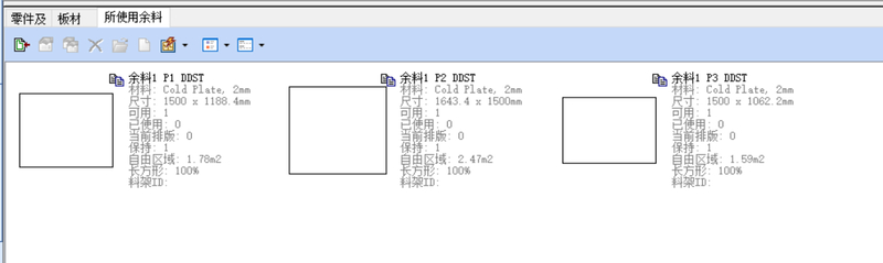

3.        当再进行排版任务时,勾选使用余料,余料文件中的余料就会出现在排版可使用的板材中。如下图所示:
钣金离线编程软件Radan——余料管理 图186295

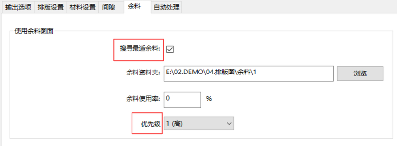

4.        将使用余料排版的优先级设为高,在排版时就会先使用余料进行排版。如下图所示:
钣金离线编程软件Radan——余料管理 图186296
