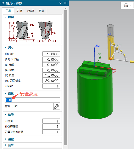

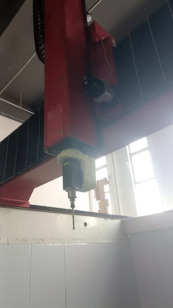

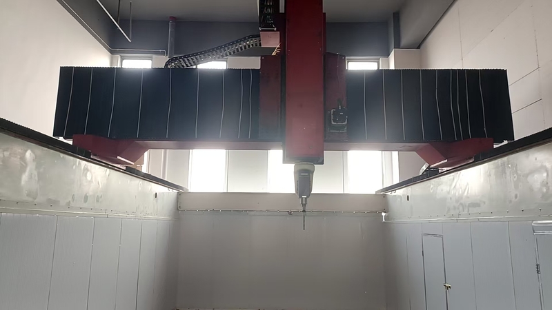

优胜UG5轴通用后处理支持双摆头五轴,下刀非常安全,同3轴一样,XY先平移,再Z下刀
铼钠克系统,带RTCP刀尖跟随双摆头五轴,后处理配置文件ini和def文件修改参考附件,安全高度设置到刀具的描述
