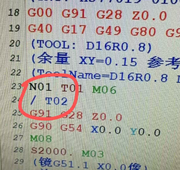

请教下各位大师 用优胜ug后处理 备刀前面如何增加这个“/” ???
发表于 2026-1-8 12:19:04 | 显示全部楼层
记事本打开YSUG3.ini,如下设置参数
set L17 {NO}                          ;#L17*_自动换刀_是否备刀_{YES}/{NO}(太阳刀库不支持备刀)
set L18 {/T$mom_next_tool_number}     ;#L18_自动换刀_换刀后自定义(暂停指令{G04 X5.}或自动对刀指令{M36 T$mom_tool_adjust_register})

感谢老师 完美解决
