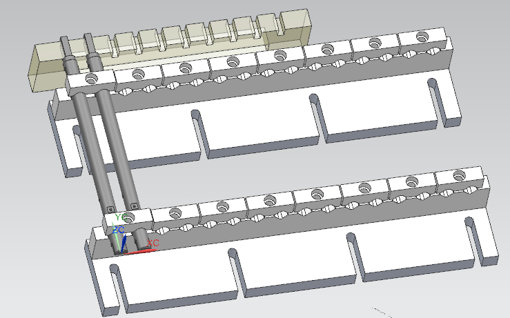

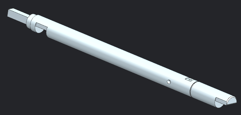

三轴,分五序加工,已经下机。
不知道四轴怎么加工两头定位呢?欢迎高手交流讨论

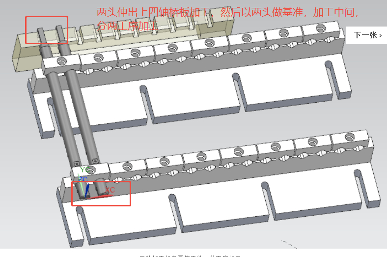

发表于 2025-12-31 08:19:48 | 显示全部楼层
两头伸出上四轴加工基准定位,
换工序以两头基准定位加工中间特征(长方向平行X轴)
