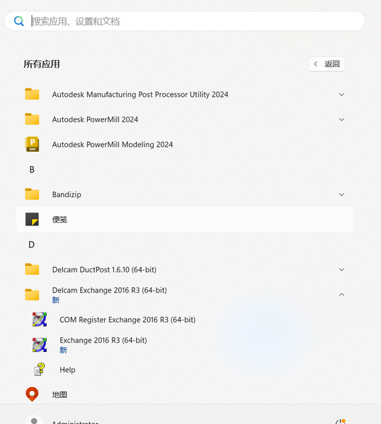

如图,点击2016的COM文件无法实现默认转换器切换
求解

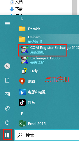

卸载高版本转换器,在把低版本的注册为当前

高版本转换器,在系统无法卸载,需要依赖别的工具吗

卸载之后,PM许可就没了
