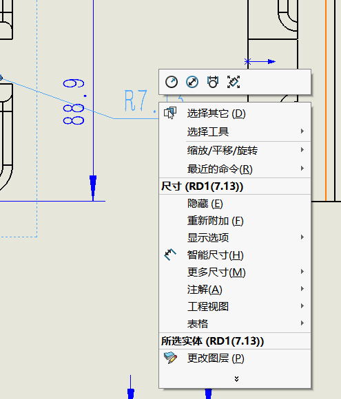

但在新版本的工程图中,新增了一个“添加尺寸断裂”的选项,可以在有尺寸线遮挡尺寸的情况下使用,帮助我们减少用于调整尺寸标注的时间以此来提高出图效率。下图可以看到模型的工程图中有尺寸重叠,随后对需要变动的尺寸右击鼠标。
可以看到选项中有一个“添加尺寸断裂”,我们点击后就可以看到尺寸已经断裂并且不会重叠影响到其他尺寸。
