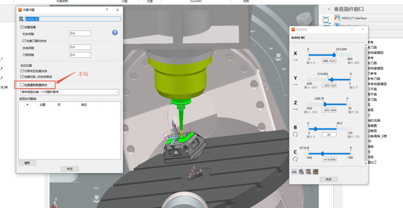

[PowerMILL] PM机床仿真报警:需要退刀并重新配置,仿真已停止。
发表于 昨天 08:24 | 显示全部楼层 |阅读模式
这个一般是由于编程安全平面下刀点设置错误导致,可以按以下截图设置,报警即可解除
