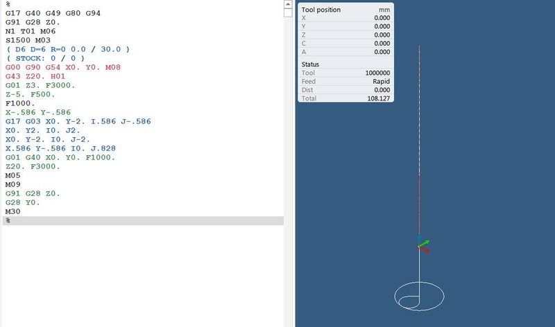

请教各位大师,怎么把这个程序改成宏程序,X轴每隔-50加工一个产品,共加工10个。
只用一个坐标,不用子程序。
G17 G40 G49 G80 G94
G91 G28 Z0.
N1 T01 M06
S1500 M03
( D6 D=6 R=0 0.0 / 30.0 )
( STOCK: 0 / 0 )
G00 G90 G54 X0. Y0. M08
G43 Z20. H01
G01 Z3. F3000.
Z-5. F500.
F1000.
X-.586 Y-.586
G17 G03 X0. Y-2. I.586 J-.586
X0. Y2. I0. J2.
X0. Y-2. I0. J-2.
X.586 Y-.586 I0. J.828
G01 G40 X0. Y0. F1000.
Z20. F3000.
M05
M09
G91 G28 Z0.
G28 Y0.
M30

G17 G40 G49 G80 G94
G91 G28 Z0.
#501=0
#502=-500
N1 T01 M06
S1500 M03
#500=#501
WHILE[#502LE#500]DO1
G90 G52 X#500 Y0.
( STOCK: 0 / 0 )
G43 Z20. H01
G01 Z3. F3000.
Z-5. F500.
F1000.
X-.586 Y-.586
X0. Y2. I0. J2.
X0. Y-2. I0. J-2.
Z20. F3000.
#500=#500-50.
END1
G90 G52 X0. Y0.
M05
M09
G91 G28 Z0.
G28 Y0.
M30
