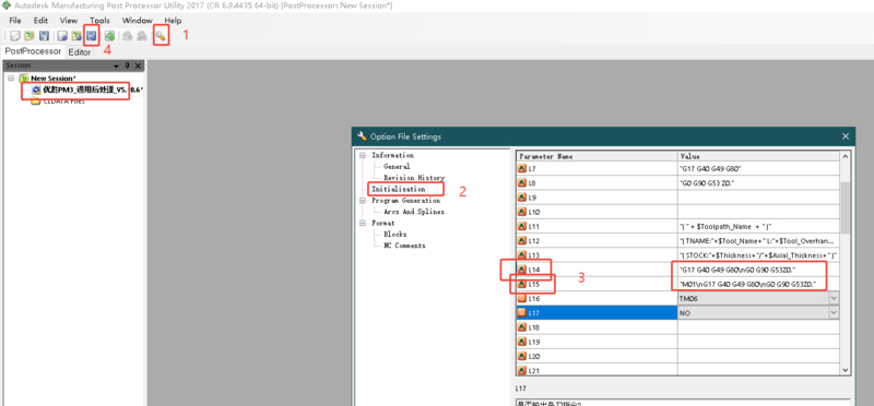

今天遇到外部粉丝反馈自己的发那科三轴机床加工报警:换刀不能同一行?, 解决方案:打开后处理文件在换刀前增加 G40 G49 G80 G90 G53 Z0. T1 M06 .....
解决方案:打开后处理文件在换刀前增加
G40 G49 G80
G90 G53 Z0.
T1 M06
发那科机床报警换刀不能同一行? 图185913
发那科机床报警换刀不能同一行? 图185914
